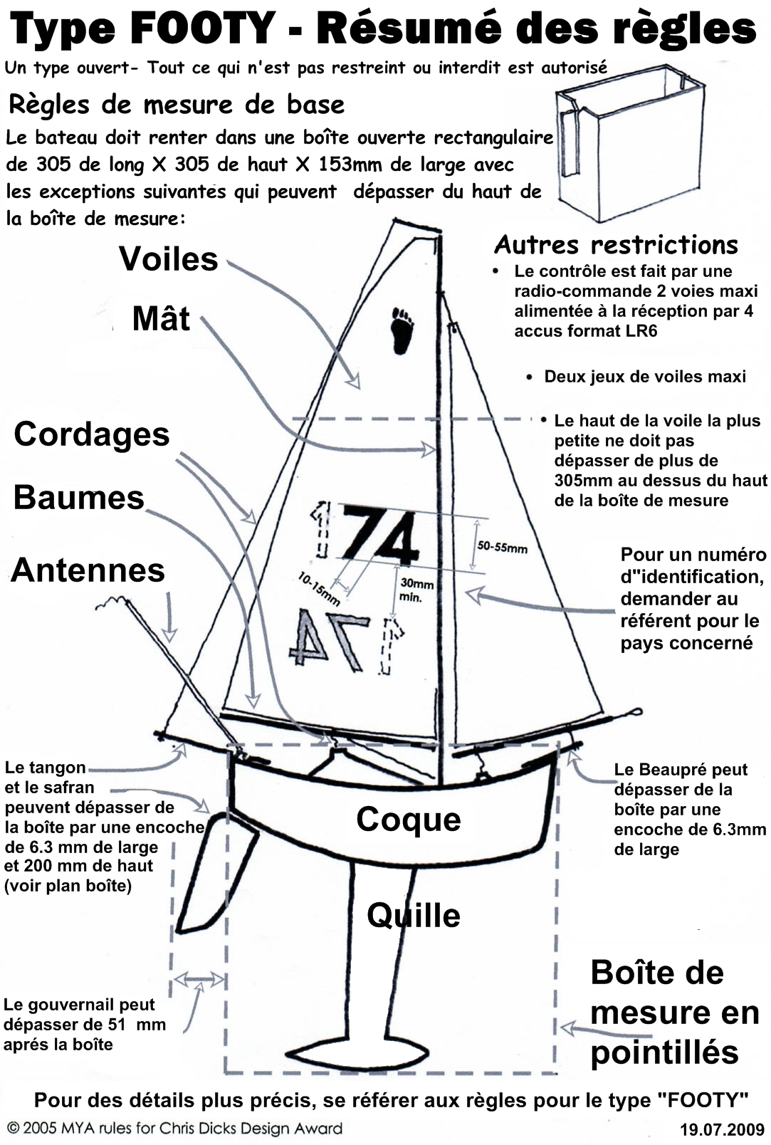

B. REGLE DE DIMENSIONS DE BASE

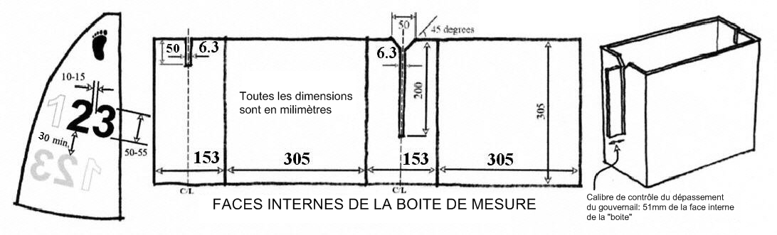

B.1 Avec les exceptions énumérées ci-dessous dans B.2, B.3, B.4 et B.5, les dimensions du bateau en course doivent être capable de s'intégrer dans une boîte rectangulaire de dimensions intérieures, 305mm de long, 305mm de profondeur, 153mm de large, 6,3 mm de large pour les encoches qui laissent passer pour la projection de tangons et de gouvernail, comme le montre le diagramme. Tous les éléments du bateau utilisés en course doivent être installés et doivent être capables de la totalité de leur mouvement pendant la course, sans être limité par aucune partie de la boîte de mesure.
B.2 Ce qui suit peut dépasser au-dessus de la boîte de mesure: la voile (s), mât (s), les espars, gréement, l’indicateur de vent , et accessoires associés.
B.3 Un beaupré peut dépasser en avant de la boîte de mesure.
B.4 Ce qui suit peut dépasser à l'arrière de la boîte de mesure: tangon arrière, gouvernail de direction.
B.5 Lors de la mesure, la rotation du gouvernail de direction qui passerait par la fente n’est pas demandée.
C. CONDITIONS POUR LA COURSE
C.1 La radio commande est limitée à l'utilisation de 2 canaux maximum.
C.2 Les batteries doivent être placées à l'intérieur de la coque.
C.3 Au cours d'une rencontre de course les dispositions suivantes s'appliquent:
(a) Les ballasts ne doivent pas être modifiés, déplacés ou avoir une rotation par rapport à la coque.
(b) pas plus de 2 ensembles de gréements et de voiles peuvent être utilisés. Un ensemble de gréement et de voile est défini comme l’ensemble structure et voile utilisé en course qui sera présenté pour l'inspection à l’enregistrement de course.
(c) le plus petit ensemble gréement/voile est conçu de façon à ne pas dépasser de plus de 305 mm au-dessus de la boîte de mesure.
(d) à l'exception du plus petit ensemble gréement/voile, réduire la surface de la voile lors d'une manifestation est interdite.

E.1 Le rajout d'un gouvernail de direction est limitée à 51 mm maximum en arrière de la boîte de mesure.
E.2 excepté le gouvernail, il est interdit de rendre rétractables ou mobiles les appendices de coque.
E.3 L'épaisseur maxi d’un gouvernail qui dépasse à l'arrière de la boîte de mesure ne doit pas dépasser 6,3 mm.

F.1 Maximum un beaupré (ou « bout-dehors » ou « tangon avant », mat incliné ou horizontal qui part de la proue du navire), est autorisé.
La section du beaupré doit s'inscrire dans un cercle de 6,3 mm de diamètre.
F.2 Maximum un tangon arrière (ou «queue de malet », mat incliné ou horizontal qui part de la poupe du navire), est autorisé.
La section du tangon arrière doit s'inscrire dans un cercle de 6,3 mm de diamètre.

G.2 les identifications doivent être affichées sur les deux côtés de la grand voile comme le montre le diagramme. Elles doivent être placées dos à dos.
G.3 Les numéros de voile doivent être conformes à la FIAS RRS avec les exceptions suivantes:
(a) toutes les dimensions doivent être divisées par 2.
(b) les numéros de voile doivent être affichées sur les grand voiles seulement et n’ont pas à se conformer à E6 (e) 3.
(c) Les bateaux portant les numéros de voile 01,08,10,18,80 et 81 doivent avoir un préfixe «1», à moins que le nombre doive être modifié lors d'une rencontre de façon à éviter les doublons.
